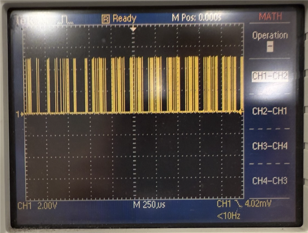

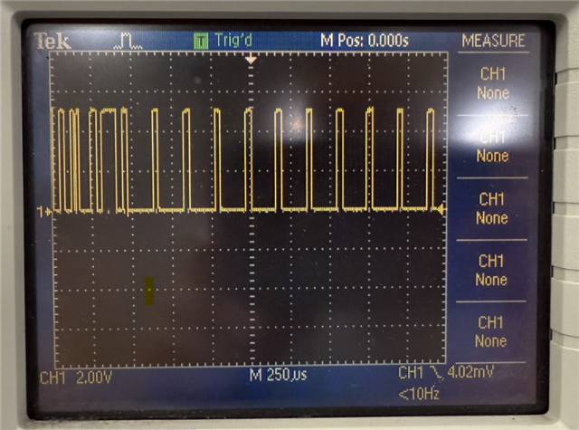

您好:
我们最近在一个 PCB 上更换了 TL16C754B 与 TL16C754C。  由于这两个寄存器之间没有任何变化、因此我们没有对固件进行任何更改(注意:我们不使用替代功能寄存器)。  在测试 PCB 时、我们发现 从 UART B 传输的数据存在问题。 我们对 TXA 和 TXB 的输出(以地为基准)进行了示波器捕获、如图所示、TXB 波形的频率比 TXA 波形高得多。  我们应该会看到在 TXA 和 TXB 上传输相同的波形。  TL16C754B 和 TL16C754C 之间是否有任何会影响 UART B 波特率发生器的变化?  是否有任何其他可能导致此问题的更改?

    啊、这更合理的做法是在内部下拉、同时、感谢 MCR3 对 IRQ 输出的响应。  至于预分频器 — 我们为 CHA 和 CHB 写入 MCR7、它们都设置为 1。  另外、我们写入 DLL 和 DLH — 还有没有其他东西可能影响波特率?  专门影响 UART B 的器件 。固件与 TL16C754B 一起工作正常。
    此外、我们注意到、我们仅使用为 PCB 供电即可测量 TXA 和 TXB。根据数据表、TXN 在未发送数据时应为高电平。  TXA 上为逻辑高电平、但 TXB 上为逻辑低电平。  我们还测试了未刷写的卡、按预期在 TXA 和 TXB 上测得逻辑高电平。

    TXN 在没有发送数据时应为高电平。  我们在 TXA 上为逻辑高电平、但在 TXB 上为低电平。
    这听起来、通道 B 上的 LCR 位 6 设置为“1",“,表明、表明它在总线上强制执行中断条件。 当 TXB 为低电平时、您能否读取 LCR CHB 来验证其内容?

    您是否可以探测 CLKSEL 引脚并查看其是否发生变化?
    您是否还可以在同一范围内包含#RESET 引脚、并查看在切换#RESET 时 CLKSEL 是否处于不同的状态?
    (我们还需要验证 RESET 引脚是否被切换)
    对我来说唯一有意义的是、预分频器不是它应该是的值、或者 DLL/DLH 不是写入值(或两者)、但我倾向于预分频器。 如果您的代码不写入 MCR7、或者写入了、但出于某种原因、会在之后切换 RESET、这可能是其原因所在。
