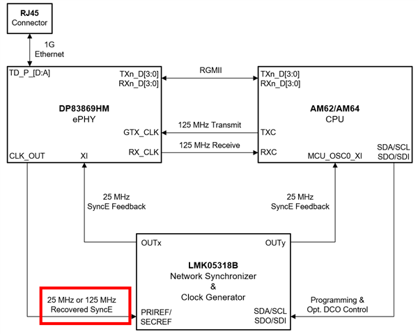

我介绍了 AM625、DP83869HM 和 LMK05318B 的连接。 其他持续主题: LMK05318:同步 E 硬件连接了解和参考
对于 1000Mbps 以太网用例、很明显、AM62 和 DP83869HM 之间的时钟速率必须为 125MHz。
但是、对于 DP83869HM 和 LMK05318B 之间的恢复 SyncE 时钟、 使用 1000Mbps 时、为 CLK_OUT 选择 25MHz 或 125MHz 是否重要? 由于恢复的 SyncE 时钟提供频率精度、因此我不知道为什么馈送到网络同步器 (LMK05318B) 的频率很重要。
谢谢您、
Jennifer
应用工程师
时钟和计时解决方案
    尊敬的 Jennifer:
    这将取决于网络同步器使用时钟的用途。 从 PHY 的角度来看、我们只关注  从数据链路输出恢复的时钟。
    如果网络同步器只需要 25MHz CLK、那么从 PHY 的角度来看、这是可以的。
    Shane
    嗨、Shane、
    感谢您的澄清。 在这种情况下、进入网络同步器的 25MHz 或 125MHz 无关紧要、因为无论网络同步器的输入频率如何、同步器都会将 25MHz 输出到 PHY 时钟(XI 引脚)。
    Jennifer
