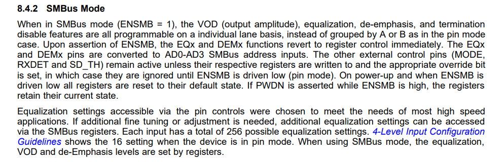

我考虑将 DS125BR800 IC 与 EEPROM 配合使用。
在数据表中、当 ENSMB 设置为悬空时、其读数为“读取外部 EEPROM(主 SMBus 模式)“。
但是、下面它指出、当 SNSMB 为 1 且 READ_EN 为低电平时、它“从外部 EEPROM 艺术化负载“。
将 READ_EN 设置为低电平是否会导致即使 ENSMB 为 1 也读取 EEPROM?
另请说明在 ENSMB 悬空的情况下将 READ_EN 设置为低电平与为 1 时的操作差异。

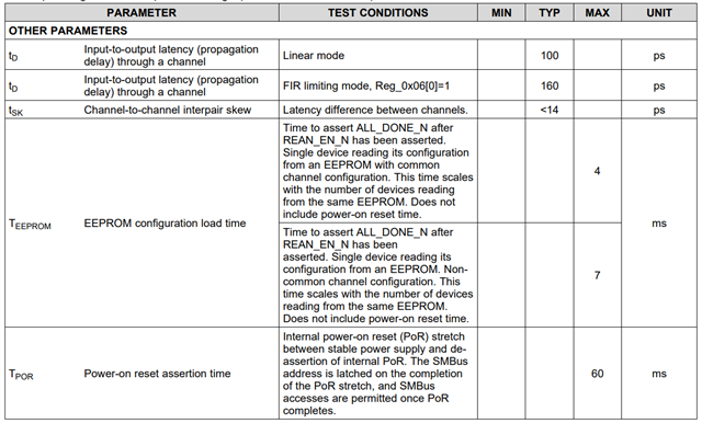

此外、关于 TPOR 的“上电复位后器件必须运行的时间“、
这是否是指当 READ_EN 始终保持低电平时完成 EEPROM 读取所需的时间、
或者、器件是否需要上电并完成读取 EEPROM 的准备工作?
    尊敬的 Tomoki-San:
    EEPROM 加载将仅在“主器件 SMBus 模式“下发生。
    请注意、如数据表的 SMBus 模式所述、除非设置了此引脚的覆盖位、否则 SD_TH 引脚(引脚 26)将保持有效。
    2.这是 POR 后器件在 SMBus 上开始响应所需的最长时间。  请注意、该值直接以 SMBus 规范为基准。

    您好、Tahnk、感谢您的配合。
    “2. 这是器件在 POR 之后在 SMBus 上开始响应所需的最长时间。“
    但是、是否有关于在 POR 时间之后将 EEPROM 中的设置反映到转接驱动器中所需的时间的规格?
    当 READ_EN 始终为低电平时、我需要多长时间才能完成初始化、以及之后何时开始通信。
    我将“初始化时间“视为“POR(最大 500ms)“+“写入转接驱动器设置值的时间。“
    例如、是否有任何关于通过 I2C(来自最后一次确认)重新写入寄存器值后、实际更新设置所需时间的信息?
    如果有任何与初始化时间设计相关的其他信息、请告知我。
    尊敬的 Tomoki-San:
    没有这个设备的数据。
    DS280BR820 使用与 DS125BR800 相同的 EEPROM 结构、我预计加载时间相当。
    Drew
    您好,感谢您的答复。
    我还有一个关于 EEPROM 的问题。
    我想按照数据表第 8.3.2.1.1 节中所述开启信号检测功能以使用 9.2Gbps 频段。
    由于我无法准备 SMBus 主设备、因此我想在转接驱动器的 EEPROM 中设置此配置。
    但是、EEPROM 的寄存器映射不会指定可以设置的区域:
    1.写入寄存器 0x0D[1]= 1'b、0x14[1]= 1'b、0x1B[1]= 1'b、0x22[1]= 1'b //* CH0 - CH3
    2.写入寄存器 0x2A[1]= 1'b、0x31[1]= 1'b、0x38[1]= 1'b、0x3F[1]= 1'b //* CH4 - CH7
    这是否意味着无法在 EEPROM 中设置信号检测配置?
    (这是否也包括保留区域?)
    我们的配置假设转接驱动器和 EEPROM 之间具有 1:1 连接。
    尊敬的 Tomoki-San:
    EEPROM 映射中仅包含寄存器映射中“EEPROM bit“="是“是“的位。  其他位无法通过 EEPROM 进行配置。
