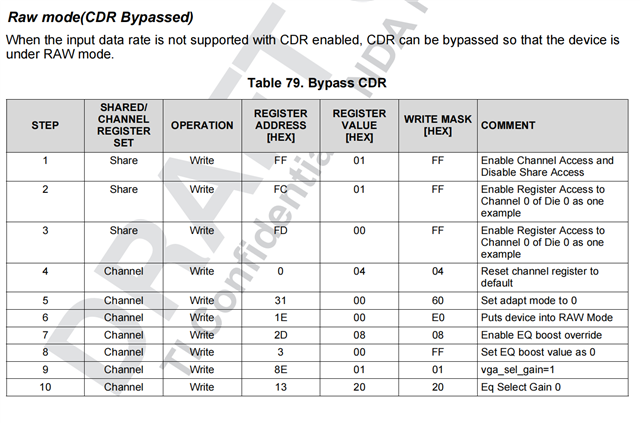

   我将 芯片配置为原始模式(CDR 旁路)以控制  FIR 输出 VOD。
   根据编程人员指南、我进行了 如下寄存器设置:
    //{address、value}
     {0xFC、0x01}、//选择通道 0 进行操作
      {0xFF、0x03}、//选择通道寄存器并启用广播模式以写入所有通道
      {0xFD、0x00}、//以启用对芯片 0 的通道 0 的寄存器访问为例
      {0x00、0x04}、//复位通道寄存器、自行清除;
      //{0x0A,0x0C}、//使 CDR 复位生效;
      //{0x2F、0x50}、//选择数据速率为 25.78125Gbps(标准速率模式);
      {0x31、0x00}、//调整值 1 还是 0?
      {0x1E、0x00}、//将器件置于原始模式
      {0x2D、0x08}、
      {0x03、0x00}、
      //{0x8E、0x01}、//将 VGA 增益设置为 1、但无效。
      //{0x13、0x20}、//将 EQ 增益设置为 1、但无效。
      {0x3D、0x80}、//启用 FIR;
      {0x3D、0x00}、//将主光标点击符号设为正数;
      {0x3F、0x40}、//将后标点击符号设置为负值;
      {0x3E、0x40}、//将前标抽头符号设置为负值;
      {0x3D、0x1A}、//将主光标抽头幅度设置为 26;
      {0x3F、0x00}、//将后标抽头幅度设置为 2;
      {0x3E、0x00}、//设置前标抽头幅度 1;
    结果是、平均输出 VOD 约为 300mv。 然后、I CONFIG 摆幅模式:
    {0x1A、0xC0}、//摆幅模式
    {0x0D、0x01}、//SWING 模式
    平均输出 VOD 提高至约 490mv。 则 无法进一步改进。

    您好 Himing、
    我想澄清一下、在原始模式下、我们预计 FIR 不会影响 VOD、因为 FIR 滤波器依赖于 CDR 锁定。 在原始模式下、这些寄存器可用于调整 VOD、详见器件编程指南的表 7-63。
