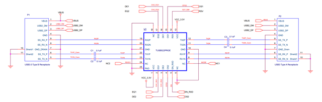

我正在设计一个使用 TUSB522P 芯片连接两条 1.8 米双绞线电缆的扩展器、以扩展 USB 信号。 原理图和控制信号配置已实现、芯片功耗测量结果显示 0.271mA 处于待机模式、84.1 –84.6mA 处于工作模式(符合器件规格)。 然而、在 PCB 原型设计之后、该设计仅支持 USB 2.0 传输。 连接 USB 3.0 器件时、尽管器件/连接器上已确认工作电压且控制信号电压正常、但主机仍无法检测到信号。
在调试期间、EQ.DE 信号线在悬空时呈现低电平电压、但仅使用外部上拉/下拉电阻器才能恢复正常。 申请有关实现 USB 3.0 信号传输的进一步调试步骤的指导。
请找到随附的原理图。 标有*的元件已特意从电路 implementation.e2e.ti.com/.../USB3.1_F65E7F956856_.PDF 中排除

    您是否能够通过协议跟踪了解 USB3 链路训练过程中我们在哪里看到问题?
    此外、您是否能够在主机和器件之间发送转接驱动器路径的方框图?
    您能否分享 USB 波形的 TX 眼图?
    USB Type-B 连接器是插头还是插座?
    嗨、Vishesh
    我们执行了 USBlyzer 数据包捕获、发现​没有发生握手行为、特别注意到没有后续事件、例如电源模式转换。
    2.我们不清楚您对“主机与器件之间转接驱动器路径方框图“的要求。请阐明您是需要 PCB 布线图解还是需要原理图级连接。 随附的是参考原理图实现。
    3.由于示波器带宽不足(无法满足所需的频率范围)、我们无法提供 USB 波形眼图。
    4.原理图中引用的所有连接器都是​插座:一根双绞线将主机连接到插座端口、另一根双绞线从插座端口连接到设备。
    P.S. 原理图 PDF 附加到此主题中的初始回复。

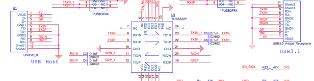

    我担心的是、TX 和 RX 布线可能不正确。 我想了解 USB Type-A 和 USB Type-B 是否都是插头或插座。 信号方向和命名约定会因此而变化。
    如果使用 TUSB522p EVM 作为参考设计(这是一个双插座系统)、则 SSTX 和 SSRX 的布线方式如下。 这是一个正常工作的系统
    但是、在系统原理图中、连接如下:
    可以看到 TX 和 RX 互换了。 双绞线的引脚排列是什么样子的? 这些是标准 USB-A 转 USB-B SuperSpeed 电缆吗?
