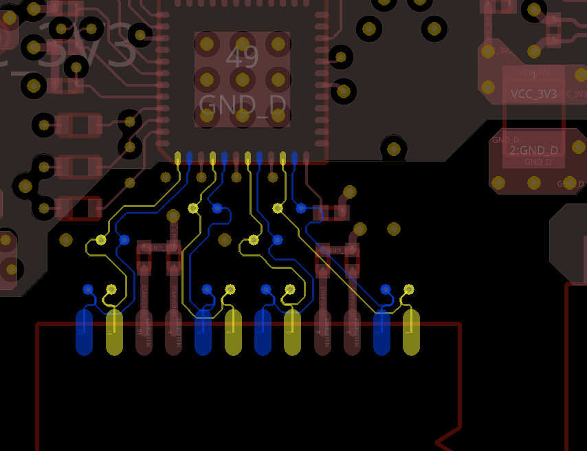

尊敬的 TI:
您好!!
我们在设计中使用 DP83869 以太网 PHY 和 HM5149NL 隔离 XFR。 在进行 MDI 线路布线时、我们面临一些问题。 有关详细信息、请参阅随附的图像。
我们有几个问题:
1.我们可以交换 MDI 信号的 P 线和 N 线吗?
2. DP83869 是否支持自动极性检测和校正?
3.如果没有,我们应该交换 XFR 另一侧的连接,以保持极性正确?
另外,我们理解 XFR 没有固定的极性,如果两侧互换,它不应该产生电学差异。 请确认此理解是否正确。
期待您的建议。
BR、
Sameep Pai
    您好、Sameep、
    DP83869 不支持自动极性检测。 但是、它具有镜像模式、在该模式下、它会将预期通道从 A -> D、B -> C、C -> B 和 D -> A 更改为其他通道、并且可以这样交换极性。
    变压器没有固定的极性、因此如果两侧都交换、可以将其交换。
