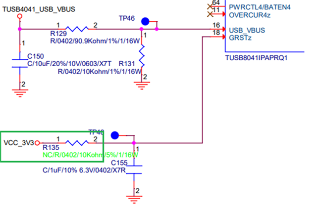

我们遇到了 TUSB8041IPAPRQ1 的一些设计问题、如下所示。 您能否查看并确认? 谢谢。
1. 数据表规定晶体的 ESR 必须小于 50Ω。 ESR 对性能有多大影响?
我们目前选择了具有 80Ω ESR 的晶体—您能否评估此晶体是否可使用?

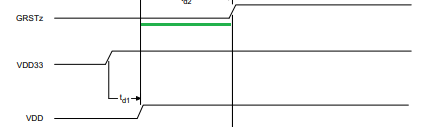

 2.对于 PIN18 (GRSTz)、数据表将其描述为全局电源复位。 该参考设计通过电容器将其接地。
此配置如何实现复位功能? 是否应按下图所示添加电阻器和电源连接?
    尊敬的 Che:
     对于 GRSTz、该引脚上有内部上拉电阻器。 使用外部电容器时、在 VDD33/RC 电路稳定后的某个时候、VDD 电路将保持低电平。 GRSTz 低电平将复位集线器。
