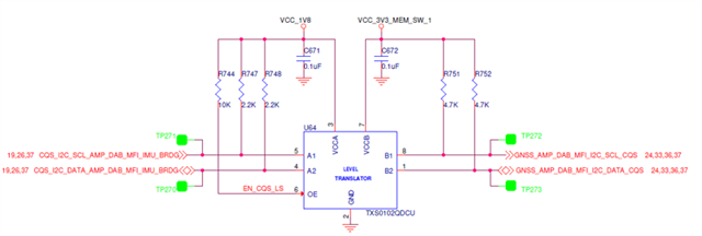

尊敬的 TI 团队:
请找到 “TXS0102QDCURQI",“,"CAXC2T245QRSWRQ1"、"CAXC2T245QRSWRQ1",“,"TXU0101QDRYRQI"“"TXU0101QDRYRQI"和、和"TXS0102QDCURQI"“"TXS0102QDCURQI"的“的原理“原理图“图、以供您进行审阅、请分享您的反馈。
下面链接中附加的文件
链接 —  https://ftpa.vvdntech.com/nextcloud/index.php/s/C3yf7woNoCKN9Yz
密码 —  C64cCkYpk2

    U77:  对于 A2 -> B2、您需要 DIR2 为逻辑高电平。

    HI RAM、
    请注意、不建议将外部上拉电阻器与 TXS0102 一同使用、因为该器件已经有内部 10k Ω 上拉电阻器。 OE 引脚也可以直接偏置到 VCCA、无需担心。
    插孔
    你好、Jack
    感谢您的反馈。
    请注意、
    由于我们需要 1.8K 上拉电阻来实现所需的上升时间、因此我们特意添加了一个 2.2k 外部上拉电阻与内部 10K 上拉电阻并联来实现 它。

    HI RAM、
    客户尝试满足的上升时间是多少? TXS 具有内部单稳态电路、并会将输出阻抗降至<100 欧姆、以便实现快速转换、因此无需尝试使用额外的上拉电阻从外部进行调整。 如果客户仍希望控制其系统的特定上升时间、则 LSF0002/LSF0102 也仅依赖外部上拉电阻来控制输出上升时间。

    嗨、插孔
    请注意、我们的上升时间要求为  20ns 至 300ns。
    请告诉我们、我们是否能够通过移除外部上拉电阻器来实现同样的结果。

    HI RAM、
    目前、上升时间规格在 TXS0102-Q1 的数据表中提供。 请注意、电流上拉电阻将形成一个具有内部 10k Ω 的并联网络、并导致 VOL 电平上升 、这在大多数情况下是不可取的。  另外、如果客户选择自行微调转换时间、LSF0002/LSF0102 的输出上升时间仅依赖外部上拉电阻。

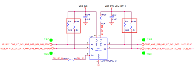

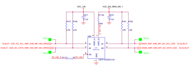

    请查找 LSF0102-Q1 的原理图以进行审核、请帮助您分享这些原理图的反馈。
    HI RAM、
    原理图中 A/B 端口上缺少上拉电阻器。 请检查这些电阻器的组装是否超出给定原理图、因为 LSF 具有开漏输出、需要外部上拉电阻器才能实现逻辑高电平状态。
    插孔
    你好、Jack
    电阻器 R747、R748、R751、R752 是 A/B 端口的外部上拉电阻器。
    HI RAM、
    谢谢、我之前漏掉了它们。 原理图在此处看起来正常。
