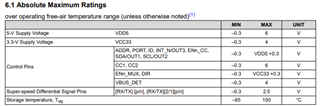

在我的原理图中、TUSB321 的 VBUS_DET 为 910K。 电流模式通过 0 欧姆电阻接地。 我已经假设 TMUXHS4212 在 C 型的两侧都具有 USB3。但现在只有 USB2.0 正常工作。 CC 引脚检测发生在一侧其 3.1V、另一侧约为 0.04V。 USB3 信道已正确布线但无法检测为什么会这样?

    VBUS_DET 引脚不适用于高于 4V 的电压。 如果您使用的是 0 Ω 电阻器、则器件将进入 5V 电压、这可能会损坏器件或导致器件完全停止工作。
    建议遵循数据表中列出的电阻值、以防止对该引脚造成任何损坏:
    如果 VBUS_DET 引脚上的电压为 5V、是否也可以测试是否更换器件以确保没有损坏?
