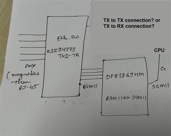

器件型号:DP83869HM
您好:
我正在使用此器件将 CPU MAC 连接连接到以太网交换机 MAC 连接。 该器件用于将 SGMII 转换为 RGMII。 使用该器件时、我需要确认是否需要将 TX 连接到 RX、反之亦然、还是将 TX 连接到 TX 以及类似的 RX。
Atharva

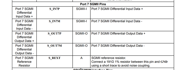

    您好、
    DP83869HM SOP/SON 是输出、而 SIP/SIN 是输入。
    查看 KZ9477S 数据表、S_IN7P/M 是输入、S_OUT7P/M 是输出。
    因此、DP83869HM SOP/SON 需要连接到 S_IN7P/M、SIP/SIN 需要连接到 S_OUT7P/M
    David
    我想知道 RGMII 的连接方式:TX-RX 或 TX-TX、反之亦然。
    您好、
    对于 KSZ9477S、TXD6_[3:0]被定义为输入。 DP83869HM RX_D[3:0]定义为输出。 所以
    KSZ9477S TXD6_[3:0]连接到 DP8369HM RX_D[3:0]、
    KSZ9477S RXD6_[3:0]连接到 DP83869HM TX_D[3:0]。
