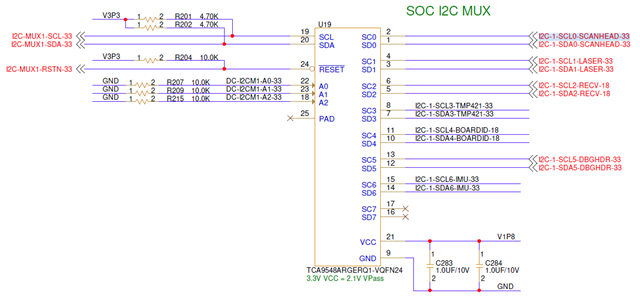

我一侧有 3.3V 和 1.8V I2C。 我应该将芯片 VCC 连接到 3.3V 还是 1.8V? 我认为它应该是 3.3V、请确认。 如果是 3.3V、输出可以高达 2.1V、我必须检查 1.8V 芯片是否正常? 谢谢你。
    您好 Frank、
    您应该将电源设置为最低总线电压、本例中为 1.8V。
    不过、如果您想提高该值、则需要确保输出端的 1.8V 器件能够处理 2.1V 电压、这是正确的。 不过、如果可能、最好使用 1.8V 电源。
    Rami

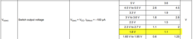

    谢谢您 Rami。 对于其中一些器件、下游 I2C 总线为 3.3V。 如果我将此芯片连接到 1.8V、则该芯片的最小高输出电压不满足 3.3V 总线上芯片的最低高输入电压要求。 根据数据表、当 Vcc 连接到 1.8V 时、高输出可低至 0.6V。 如果下游是 3.3V 芯片、它可能需要高于 2.1V 的最小高输入 0.7 x 3.3V。 谢谢。

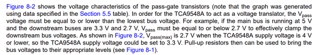

    第 8.2.1 节更具体地说明了您的电源应该是什么
    此处的 Vpass 最多将为 1.8V、因为这是您的最低总线。
    如果我们查看图 8-2、您将需要大约 2.8V 或更低的电源。
    不过、我们通常建议使用最低总线电压作为电源电压、因为这样会使情况更容易一些。 在这种情况下、我建议使用 1.8V 电源、因为您的最低总线是 1.8V。 但如前所述、从技术角度而言、您可以提高一点。

    希望您可以继续澄清我的问题。 假设我将 1.8V 连接到此 TCA9458 的 Vcc、并将 3.3V 连接到下游 I2C IC。 下游 IC 的输入端口通过电阻器上拉至 3.3V。 如果该 TCA9458 的引脚 19 处输入较高、那么该 TCA9458 的引脚 2 处的输出电压是多少? 我想它会遵循您的数据表第 5.5 节中的表格吗? 谢谢。

    是的、第 5.5 节中的信息将说明其行为方式。 输出电压侧的上拉电阻将决定引脚 2 是什么。 使用 1.8V 电源时、输入为 1.8V 时、其输出典型值为 1.1V、具体取决于电流、但这只是一个粗略估算。 因此、如果您有 3.3V 输入、您可能会看到短暂的压降(因此大约为 2.5V)。
    话虽如此、这些值实际上不应该相关性太大、因为您可以在两侧添加一个上拉电阻器来达到所需的值。
