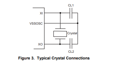

    您的原理图:
    我们通常推荐 40MHz 晶体、但我认为 25MHz 晶体也应该可以。
    但是、我们建议不要将 VSSOSC 或 XO/XI 引脚连接到 PCB 接地端。 XI/XO 引脚应连接到 VSSOSC、如数据表上方所示。
    对于 RX 通道、可以移除这些 100nF 电容器。 对于 USB3 连接中的 RX 通道、我们建议将这些引脚连接到 330nF 电容器或者根本没有电容器。
    我认为您发送的有关 EVM 的所有其他注释都没问题。
