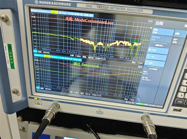

以太网一致性测试 μ s
MDI测试异常 μ s
可以使用哪些纠正性优化解决方案?μ s

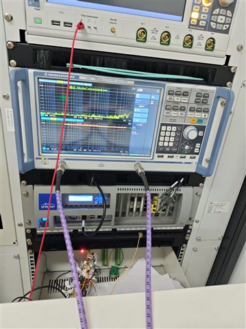

    我知道您在模式转换和回波损耗测试中看到了故障。 我会检查一下布局、
    请与我共享您测试设置的图像。 这是进一步调试所必需的。

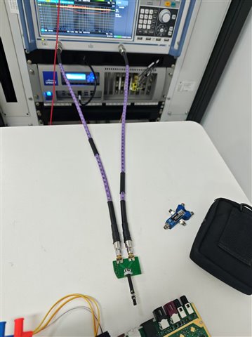

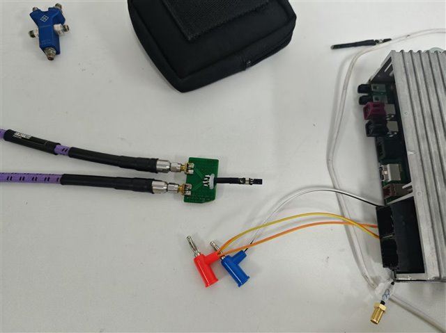

    附件是有测试报告的、请你再次看看、如果没有我现在上传的实际测试的环境和结果 μ s

    您能否在未连接 PHY 板的情况下执行此测试? 这将评估 SMA 电缆和适配器板的性能以及 VNA 校准。 PHY 板可能不是问题、而是设置(适配器板,SMA 电缆)或 VNA 校准。

    测试环境我看么有问题、这个是没有外接测试设备的数据、μ s

     当前做了开启关闭没有什么差异、是否还有其他的优化整改方案、请麻烦告知下、软件有无什么寄存器可以配置改善此现象 μ s

    模式转换测试主要基于 MDI 布线的电路板布局布线。 软件将无法产生影响。
    在电路板布局布线上、您能否验证:
    1. 在整个 MDI 布线长度上保持恒定的 100 欧姆阻抗
    2. P 和 N 布线之间的间距恒定。
    3. P 和 N 布线的长度匹配
    4. P 和 N 布线是对称的
    5. MDI 布线上方和下方的实心连续接地层。
    我认为第 1 层接地平面并非在 P 和 N 布线周围对称放置。 这不是模式转换测试的理想选择、可能会导致出现故障。
    为了测试电路板布局布线、您是否可以执行以下实验。 从电路板上拆焊 PHY、并在 P 和 N 布线上填充 100 Ω 电阻器。 能否请您分享这个实验的结果。
