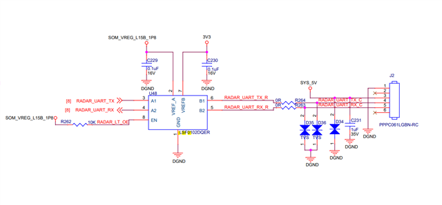

尊敬的团队:
我将使用器件 LSF0102DQER 进行 UART 接口的双向使用。
这是参考原理图。
我想知道该电路必须使用 PU 电阻器。
请提供您的意见。
Manikandan R
    你好、Manikandan、
    UART 是一种推挽协议、这意味着您需要在输出端使用上拉电阻器、否则 LSF0102 将充当开漏转换器。
    由于 UART 具有 Tx 和 Rx 信号、我建议使用 TXU0202 等器件。 无需对这个电平转换器使用上拉电阻器。
