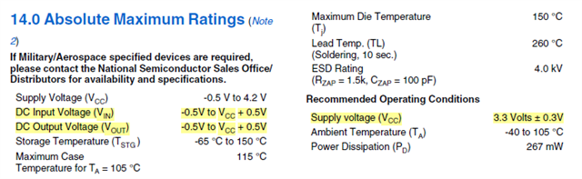

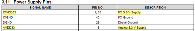

我们将 DP83848Q 用于 100Base-TX PHY 应用、但其 IO 电压为 3.3V。
是否有任何带有 5V IO 的汽车级 100Base-TX PHY?
Daniel Wang
    Daniel
    您指的是 MAC 接口吗? 您展示的图片是看起来标称值为 3.3V 的电源电压、其中显示需要 5V I/O?
    David
    您好、David、
    以下各项均从最新的 DP83848Q-Q1 数据表中提取。
    是的、 PHY 芯片的 MAC 接口(我们的应用是 RMII)只能支持 3.3V 电压、但我们 UP 的 MAC 接口是 5V、因此无法直接连接。
    我的问题是:TI 是否有具有 5V MAC 接口的类似 PHY? 我们可以应用 DP83848Q-Q1。

    我们没有支持 5V MAC I/O 的 PHY 您能提供 MAC 数据表吗? 我从初始问题中看不出有 5V I/O 要求。
