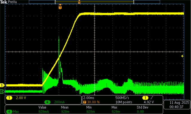

我们的板上有 3 个 TCAN4550 单元。
唤醒后、我们会看到 928mA 的浪涌电流如下所示:
CH1:VIN 为 12V。
Ch4:当前属性
当我们移除一个 TCAN 器件(我们剩下 2 个连接的器件)时、浪涌电流会降低至 692mA。
这意味着一个 TCAN 器件具有 236mA 的浪涌电流。

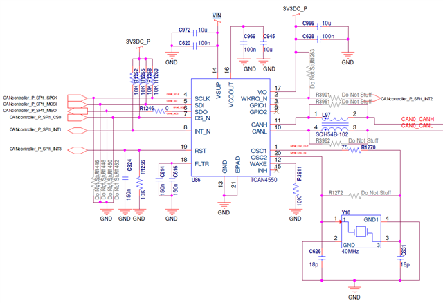

连接了我们的原理图。
您能否建议您是否熟悉 TCAN 器件的此类浪涌电流?
请注意、我们还 在没有任何 TCAN 设计的情况下测量了进入电路板的浪涌电流、得到了 320mA 峰值。
~还确认每个 TCAN 器件都具有 Δ I 200mA 的浪涌电流
Zion。
    尊敬的 Zion:
    我们没有任何浪涌电流规格、但这通常是由于充电电容造成的。 TCAN4550 具有集成式 5V LDO 和需要充电的输出电容、这会在启动时吸收一些电流。
    Jonathan
