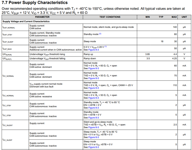

你好、我是京信的崔贤真。
请检查 Vdd = 0V / Vbat = 7~18 V 时的潜在暗电流。(请检查每个 Vbat 电压范围。)
*TCAN1463DRQ1
    您好 Choi、
    有关所有可用电流值、请参阅我们数据表中的电源特性页面:
    如果需要超出典型电压电源电平的电流值、请在您的特定系统中执行这些测试。 遗憾的是、我们没有用于测试每个单独电源配置的带宽。
    Ethan
