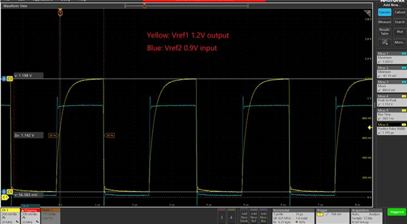

尊敬的团队:
   PCA9306 有一个问题、根据数据表中的建议、VREF1 支持 1.2V 至 VREF2 - 0.6V、VREF2 必须介于 VREF1 + 0.6V 至 5.5V 之间。如果 VCC1 = VREF1 = 1.26V。 VREF2 = 1.26V + 0.6V = 1.86V。
但是、在客户电路板上、他们发现 PCA9306 可以支持 1.2V (Vref1) 至 0.9V (Vref2) 的电平传输。 您能否解释一下 Vref2 上的电压为什么会低于 Vref1?
请参阅以下内容
