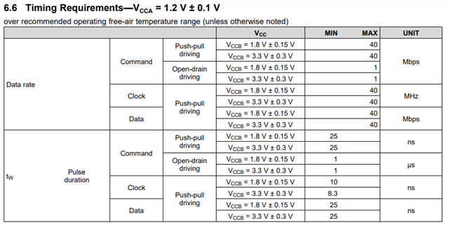

尊敬的 TI 团队:
我计划使用 TXS0206AYFPR 在我的设计中连接 uSD 卡、并将电平从 1V2(SoC 侧)转换为 1V8。
您能告诉我它是否能满足我的要求吗?
从 1V2 到 1V8 的电平转换
所需的最大频率:100MHz 处的 UHS-I SDR
Shyam
    尊敬的 Shyam:
    TXS0206A 能够在 1.2V 至 1.8V 的电压下支持高达 40MHz 的 CLK。 遗憾的是、它无法支持 100MHz 要求。
    TXS02612 是一款 SDIO 端口扩展器、在相同的电压转角支持 60MHz 的速度会更快一些: www.ti.com/.../txs02612.pdf
