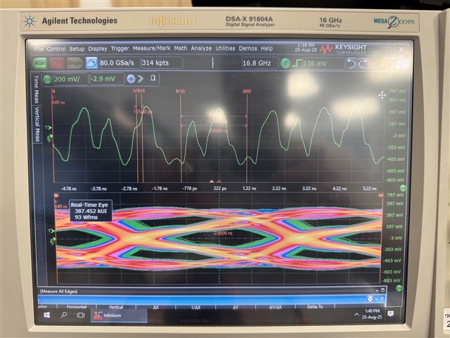

作为布局旋转的一部分、我添加了 DS250DF230 重定时器来补偿系统中的损耗和抖动
我有一个测试板、用于演示我的实际设计、我尝试将 DS250DF230 作为数据路径的一部分、但 CDR 未锁定
我的信号数据速率为 6.375Gbps(我还尝试了 3.1875Gbps)。
为了连接到重定时器 EVM、我从测试板上移除了 240 引脚连接器、并连接了 2 个 SMA。
我无法直接连接 SMA、因为它们会破坏连接器垫。 我不得不通过 28aug 电线将 SMA 连接到连接器。
下图演示了该设置
我一开始使用的是 6.375Gbps(通过光缆注入测试卡)、CDR 无法锁定
您能否指定重定时器何时不锁定? 它只是抖动还是其他参数?
由于 EVM 具有更好的 SI、我转向了 3.1875Gbps 的数据速率
我从测试卡上测量了眼图(来自输出 SMA)
信号的眼图不是完美的,但有一个眼睛,我期望 Reimer 会处理它
CDR 也未锁定在 3.1875Gbps 上
我附加了用于 6.375Gbps 设置和 3.1875Gbps 设置的寄存器转储
e2e.ti.com/.../DUMP_5F00_AMP_5F00_6G.cfge2e.ti.com/.../DUMP_5F00_AMP_5F00_3G.cfg
您能否提供适当的寄存器设置来支持 6.375Gbps 和 3.1875Gbps?
您能解释一下我的错误吗?
请快速提出建议
