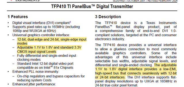

我计划 在我的设计中使用 TFP410 来将 RGB 转换为 HDMI。 但我的 SoC RGB 在 1.2V 下运行
请问、就 HDMI 输出数据性能而言、添加从 1.2 到 3.3/1.8 的电平转换器是否合适? 如果答案是肯定的、那么请建议使用一个电平转换器 、我可以在这里使用它、而 不会影响此 HDMI 桥接器的性能。

    尊敬的 TI 团队:
    如果我的 SoC RGB888 数据在 1.2V 电压下工作、那么为了与 TFP410 连接、是否确实需要使用电平转换器?
    是否可以将 RGB888 直接连接到 TFP410 输入数据引脚?
    Shyam

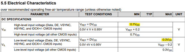

    这一切都取决于 TFP410 是否能够接受 1.2V 信号。
    由于我不支持 TFP410、因此我可能会遇到问题、但我看到 VDD 需要 3.0V 至 3.6V 的电压
    数据表注释 VIH 需要 0.7*** VDD (或 2.31V、使用 VDD = 3.3V)、而 VIL 需要为 0.3*** VDD (或使用 VDD = 3.3V 时为 0.99V)。 这意味着如果您发送的是 1.2V 信号、TFP410 将无法检测到它。

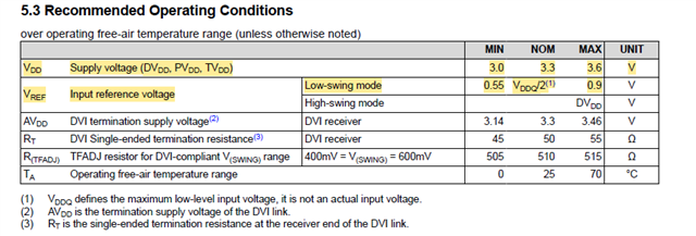

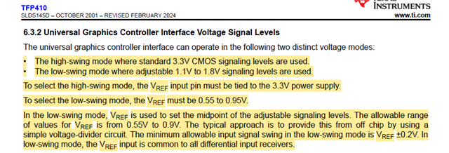

    我在数据表中已经看到、它 也可以支持低摆幅模式以及  1.1V 至 1.8V 信号电平。 下面是数据表说明。
    我在了解高摆幅和低摆幅模式之间的工作电压逻辑时可能出错、您能进行检查、让我知道它是否正确?
