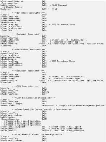

    您是否可以尝试使用任何用于正常和翻转状态的车窗系统?
    Brian
    我只是在 windows 机器上尝试了它,并使用 usbview.exe 检查了集线器。 不幸的是、它仍然以 2.0 速运行、使用任一插头方向。 我附上了输出的屏幕截图(只有一个方向,因为输出是相同的)。
    此致、Niklas
