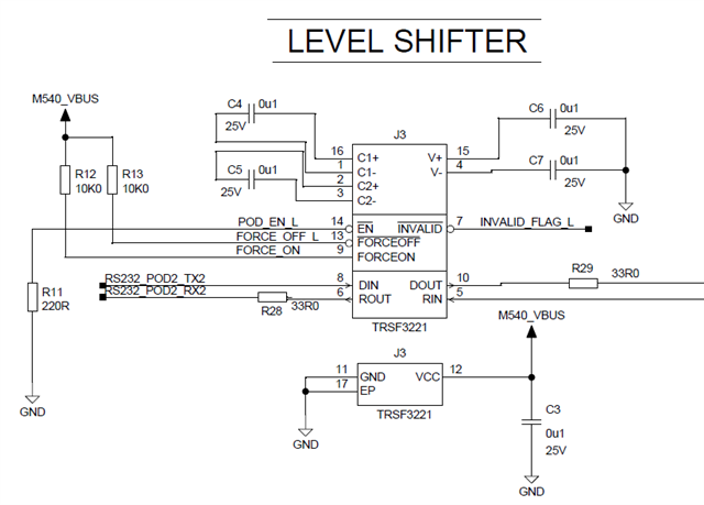

此设计使用 TRSF3221E 器件。 DOUT 电平过低。 至少我期望看到+/- 5V 电平。 测量 DOUT 上的+2.8V 和–1.7V 信号。 我假设电荷泵有问题。 VCC 为 5V、因此我将对 C1 使用 0.047uf、对 C2、C3 和 C4 使用 0.33uf(遵循 TRSF3221E 规范说明)。 DIN 信号电平是 3.3V 至 GND,这可能是问题吗 — 如果 VCC 为 5V、我是否需要 5V DIN?
    Barry、
    您能否提供实际原理图进行审阅?
    您是否能够探测 O 形示波器上的 V+和 V-引脚?
    V+/-在+/–5.5V 时是否没有电缆/负载?
    - Bobby
    您好 Bobby、
    感谢您的答复。 这是我们原理图的初始屏幕截图:
    M540_VBUS 电压为+5V。 检查 TRDF3221E 规格后、我实现的电容器 C4 的值更改为 0.047uf、需要将电容器 C5、C6 和 C7 更改为 0.33uf。 我已使用推荐值替换了这些盖子、所有盖子均为 25V 器件。 信号 DIN 和 ROUT 路由到 STM32 器件、是 3.3V 信号。 我可以轻松探测 V+和 V-以及其他引脚、我将在下面附上示波器屏幕截图。

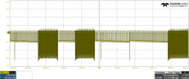

    V-(引脚 4)处于大约–5V 的位置、 也可以看到 DIN 脉冲的影响

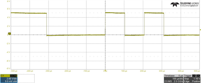

    DIN(引脚 8)、由 STM32 驱动、3.3V 信号电平

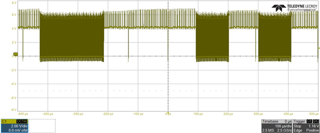

    DOUT(引脚 10)、信号从–1.8V 摆动至+2.8V。 绝对不是 RS –232 级别。

    DOUT 是否连接到此范围内的任何内容?
    信号本身看起来很干净、但您是对的、电压不在预期值范围内(尽管如果您在短距离内使用它,那么它可能仍然有效)。
    [/报价]
    这些示波器是否涵盖 DOUT 看到奇怪的输出电压的情况?

    是否有任何其他连接到 DOUT 右侧的内容?
    仅仅观察波形、似乎 DOUT 可能被短接至阻抗稍低的东西。 串联电阻器右侧是否有某种分压器连接到 GND?
    - Bobby
    您好 Bobby、
    感谢您的解释。 输出会路由到连接器、但如果我们希望使用 TTL 电平信号驱动连接器、则有一个可选路径。 此 TTL 路径具有 TI 74VC1G34 单缓冲器来驱动电缆。 这是一款至少具有 24mA 驱动的推挽驱动器。 我移除了缓冲器、现在可以看到 信号电平在+6V 和低至–2V 的脉冲。 我相信您对 DOUT 线路上其他方面的建议已经解决了该电路。 唯一剩下的问题是–2V 是否足够低、能够满足 RS –232 标准。
    再次感谢此电路的帮助!
    -巴里
    此 rs 路径具有一个 TI 74VC1G34 单缓冲器来驱动电缆。 这是一款至少具有 24mA 驱动的推挽驱动器。 我移除了缓冲器、现在可以看到 信号电平为+6V 且低至–2V 的脉冲。
    查看该器件的数据表、该器件的 VI 和 VO 引脚看起来不应在负方向上超过 GND、绝对最小值约为–0.5V。 即使未通电、该器件也可能通过一些内部二极管钳制正摆幅。
    唯一剩下的问题是–2V 是否足够低以满足 RS –232 标准。
    大多数 RS232 器件的 VIT 范围为数百 mV。 因此、从技术上讲、它在低速或短距离应用中仍然可以正常工作。 我假设您的终端客户可能没有定义距离、因此如果我们找到–2V 钳位源并去掉、这样您的系统就可以在所有预期情况下正常工作、那会更好。
    我仍然有点怀疑、DOUT 引脚上可能还有其他正在钳位的东西。 您是否有 TVS 二极管或任何与 DOUT 引脚接触的东西(在电压变为负值时可能发生钳位)?
    如果您探测 V-、并且可以看到 DOUT 卡在–2V 附近、V-是否会大量下降或取消调节?
    - Bobby
    您好 Bobby、
    你打了指甲上的头。 我们在 TX 和 RX 信号上确实有 TVS 二极管、用于对 TTL 信号进行 ESD 保护。 当为 RS –232 模式(BOM 型号)配置时、这些将被删除。 超赞的长途故障排除!

    信号的上部 (+5V) 现在在此 VCC 模式下有一些振铃。 当 VCC 为+5V 时、我没有看到这个噪声。 这是预期的、还是需要稍微调整 C1-C4 值? 注意 — 我未连接负载。 附件示波器快照以供参考:
    DIN 所有变化、用于基准(与 VCC =+5V 配置相同)
    DOUT、现在 VCC =+3.3V、位置 C1-C4 为 0.1 电容器。

    如果 DOUT 引脚上需要 ESD 保护、正常的单向 TVS 二极管将不起作用、因为负摆幅会钳位它。 如果您确实需要外部 TVS 二极管、我可以考虑双向 TVS 二极管、它可以将 DOUT 上的电压钳位在+/–13V 以下、而不在+/–9V 之前导通。
