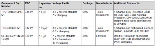

在测试 DS90UB941A 和 DS90UB948 的 ESD 保护时、客户发现 8KV ESD 静电会导致芯片老化。
对于 DS90UB941A 和 DS90UB948 ESD 保护器件、是否有任何与 SNLA474A 指南类似的建议或解决方案? 谢谢你。
    尊敬的 Alon:
    是的、两种器件都只能支持高达 8kV 的电压。 如果需要更高的电压保护、可以使用外部 ESD 二极管保护。 对于 FPD-Link 高速、您需要选择具有低电容的 ESD 二极管、以便在所需数据速率下实现出色的信号完整性性能、ESD 器件的电容必须低于 0.3pF。
