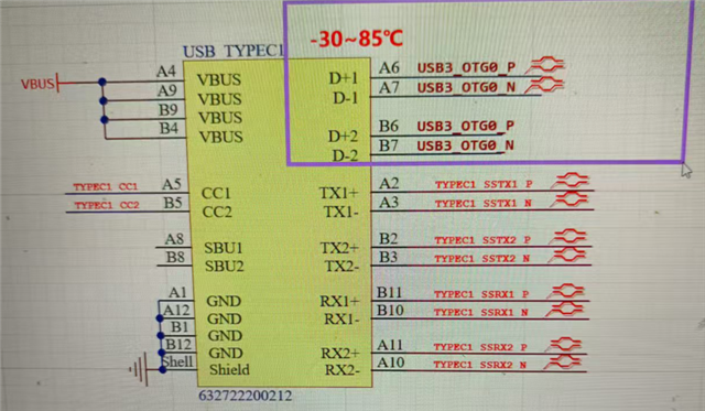

  主机无法识别 USB 3.0 和 USB2.0 器件、SCH 如下所示。

    我有几点意见:
    1) 此应用中使用的 CC/ PD 控制器是什么? 如何处理翻转?
    2) 看起来所有 EQ 引脚都被拉至接地。 您是否能够在该板上调优 EQ?
    3) SSRX1/2 引脚具有 220nF 电容。 该值应为 330nF。
    USB2.0 总线与 USB3.x 总线无关。 USB2.0 电路是什么样子的?
    您好、
    1、控制器是 FUSB302B、翻转由 CPU 向上。
    2.是的,客户可以调整均衡器,您有 建议吗?
    3.将被修改。

    CPU 的 USB2.0 输出
    您好、
    我认为、在继续了解 TUSB1142 和 USB3.x 之前、我们需要解决 USB 2.0 无法正常工作的问题
    USB2.0 的布局是什么。 为什么这条路径不起作用?
