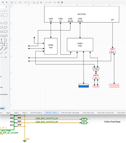

我们在最后一页中使用了 TI HD3SS3212 和 TPS25810 来实现 USB Type C 解决方案、请帮助您回顾、谢谢。
 e2e.ti.com/.../clo_5F00_pass1_5F00_20251001a_2D00_1_2D00_1.pdf
    您好 William、
    对于 HD3SS3212,我没有看到任何主要问题 — 存在必要的交流耦合电容器,并且 VCC 上有一个去耦电容器。 我不清楚 A 引脚上的电压是多少、但只要它们在 0V 至 2.5V 的规格范围内并在 8GHz 带宽内工作、就可以正常工作。
    我将再分配给处理 TPS25810 的团队进行审核。
    Katy
    TPS25810 原理图看起来没有问题
