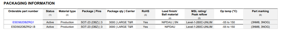

    查看数据表时、在封装信息上、请确保引线镀层/焊球材料上没有镍 (Ni)。 以下是一个示例、其中引线镀层/焊球材料为 SN。

    遗憾的是、我们没有满足非磁性要求的解决方案。 虽然可以选择使用 ESD562-Q1、但我们需要创建一个新的 OPN、这样铅镀层只有 SN。
