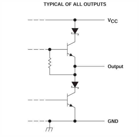

    SN75174 设计用于在终端电阻器上产生至少 1.5V 的压降。 如输出原理图中所示、存在串联二极管、可防止在有负载时输出进入电源轨。

    低速和短距离意味着没有反射、因此您的设置中不需要端接。
    那么、每当我们将此输出连接到栅极驱动器的输入端(例如 10k 下拉电阻)时、它应该开始消耗一些电流、只是使其输出电压直接进入 VCC /GND? 当然会在二极管上产生一些压降。  [/报价]
    正确、Clemens 标注了二极管、阻止其达到 Vcc 和 GND 100%。 我们的新款器件(2024 年重新设计)使用了 CMOS 结构、而且新设计不再使用串联二极管。 (一些模拟串联二极管的其他电路) 因此、较新设计的裸片的 RFET/PFET 上的压降较低。

    是的、端接设计旨在尽可能减少反射。 根据您的反馈、您可能不会在系统中产生反射、因此端接可以被忽略。
    在没有端接的情况下、您将获得更好的输出电平、它将靠近差分引脚上的轨到轨、从而提供更好的信噪比。
