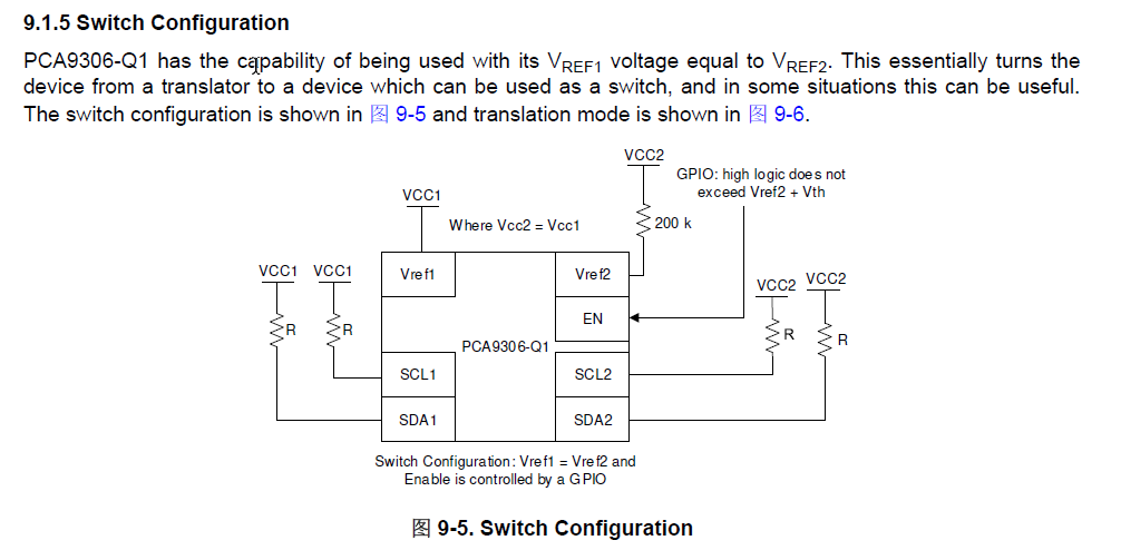

我的客户希望评估 PCA9306-Q1 的 I2C 信号隔离、请参阅下面的应用。
  1. 您能否帮助确认当 VCC1=VCC2=1.8V 时、可以通过 200k 上拉电阻器将 EN 直接连接到 VCC2? VCC2 通过外部连接器供电、该连接器在断开时悬空。
  2. 如果 VCC1 通过外部连接器供电、该怎么办? 外部连接器断开时、VCC2 侧的电平状态是否会受到影响?
  3. 该应用是否需要 I2C 通信速率? 或者是否有其他应用限制?
常春藤
    尊敬的 Ivy:
    图 9-5 是交换机配置。
    VCC1 = VCC2 = 1.8V 有效。 EN 引脚可以直接连接到 VCC2、无需 200k 电阻器。 EN 是连接 1 侧至 2 侧的每个通道 FET 的栅极电压。 不需要像基准电压引脚那样的限流 200k 电阻器。
    当 VCC2 断开并保持悬空时、我们能否确认 EN 引脚上的电压将为 0V 或 GND? 这样可确保 PCA9306-Q1 在电源断开时处于高阻态。
    我不知道您的意思:
    • 如果 VCC1 通过外部连接器供电、该怎么办? 外部连接器断开时、VCC2 侧的电平状态是否会受到影响?
    PCA9306-Q1 设计用于高达 400kHz 的开漏 I2C 通信。
