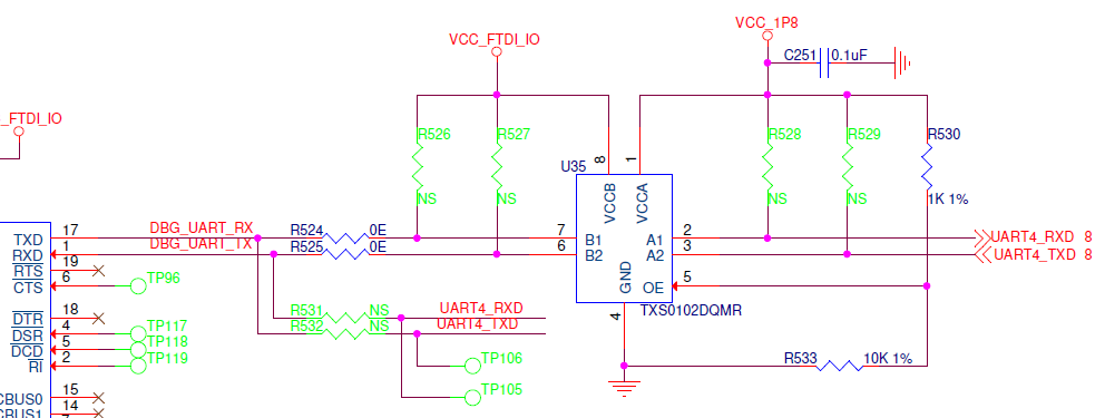

尊敬的 TI 团队:
我在设计中使用的是 TXS0102DQMR 器件。 在我的设计中、可能会出现一种情况、即任一电源轨都可用于此电压电平转换器。
您能解释一下、当时 IO 逻辑的状态是什么?
场景 1:即使在通电期间、VrefA 仍可用、但 VrefB 不可用、这种情况可能会持续很长时间或可能永远发生。 IO 引脚的状态是什么? 是否有漏电流流过此电流并对其他电路造成损坏?
情景 2:Vref B 将可用、但 Vref A 不可用、这种情况也可以是永久的还是长期的?
注意:VCC_FTDI_IO 为 3.3V
    您好 Selva、
    当您说一个电源不可用时、这是否意味着它们接地或为 0V? 如果任一电源接地或 0V、则所有 I/O 都将强制进入 Hi-Z。
    Josh
