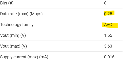

您好团队:
1.2V 至 3.3V 转换时、支持的数据速率是多少?
数据表指出、仅在 1.65V 至 3.6V 条件下为 500Mbps。
此外、TI.com 页面上的数据速率和技术系列似乎也错误。
Kee Kuhara.
    你好、科威特圣
    根据传播延迟进行准确估算、典型数据速率为 400Mbps 或 200MHz。
    数据速率由温度和输出电压决定、这意味着在所有电压范围内无法支持 500Mbps。
    Josh
