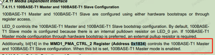

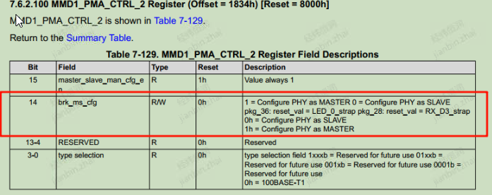

我在使用 DP83TC812 芯片时遇到问题、无法修改主/从模式。 根据芯片手册、可通过修改寄存器地址 0x1834 的位 14 来设置主/从模式。
 但是、实际上、向该位写入的值不起作用。 此外、写入该寄存器后、我读回它、发现该值仍然是复位值、而不是我写入的值。 您能帮我研究一下这个问题吗? 谢谢你。

    0x1834 寄存器位于器件的扩展寄存器空间中。 因此、要修改寄存器值 、您必须使用此 常见问题解答中定义的过程。
    请注意、0x1834 位于寄存器空间 MMD1、如链接常见问题解答底部所述。
    GREG
    在我的问题上、我已经在表 7-17 下访问了这个寄存器、这种 现象就是我在问题中的批判。
    您好 JB、
    您能否分享 您用于从寄存器 0x1834 进行写入/读取的脚本?
