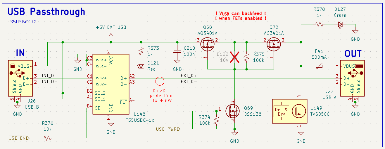

我们在其中一种设计中实施了 TS5USBC412、以提供开/关 USB 数据线的方法、并提供 OVP 保护。 IN 连接到主机 PC、OUT 连接到下游器件。 原理图如下:
我们已经对第一批原型进行了评估、几乎所有样件都运行良好。 在没有 OVP 情况下、当 nOE 被驱动为低电平时、nFLT 变为 Hi-Z、我们可以通过 USB 枚举器件而不会出现问题。 然而、当 NOE 引脚被驱动为高电平(3.3V 逻辑)时、nFLT 引脚似乎始终被驱动为低电平、即使数据线路上没有 OVP 情况也是如此。 在插入和未插入下游 USB 设备的情况下都会发生这种情况。
功能表似乎不会列出 nFLT 引脚上的任何类型的行为:
这是预期行为吗?

    您好、Tom、
    是的、这是预期行为。
    FLT 引脚是低电平有效的开漏引脚。
    它会在 OE 被激活时激活。
    逻辑控制连接到 I/O 和 FLT 引脚。
    NIR
    尊敬的 NIR:
    感谢您的答复。 我想我们随后会将故障 LED 实现为低电平有效 (nOE 或 nFLT)。
    是否可以在数据表中(也许在功能表中)记录 nFLT 引脚的这种行为?  Slight smileμ s
