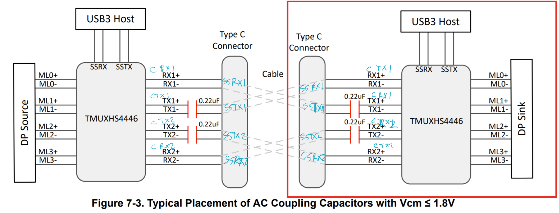

我正在开发一个 USB-C -> DisplayPort 接收端(显示器)。 明白 0.22uF 电容器在 SSTX 线路(即 CRX 线路)上运行的情况、我是否正确? 而 0.5 μ F 电容器 (VCM > 1.8V) 会在 SSRX/CTX 线路上流动?
此外、有人能私下查看我的原理图吗?
    你好、Karmanyaah、
    是的、仅当共模电压超过多路复用器 1.8V 的额定电压时、才需要在两个通道上安装交流电容器。
    请再次发送您的原理图、它在我这边没有显示。
