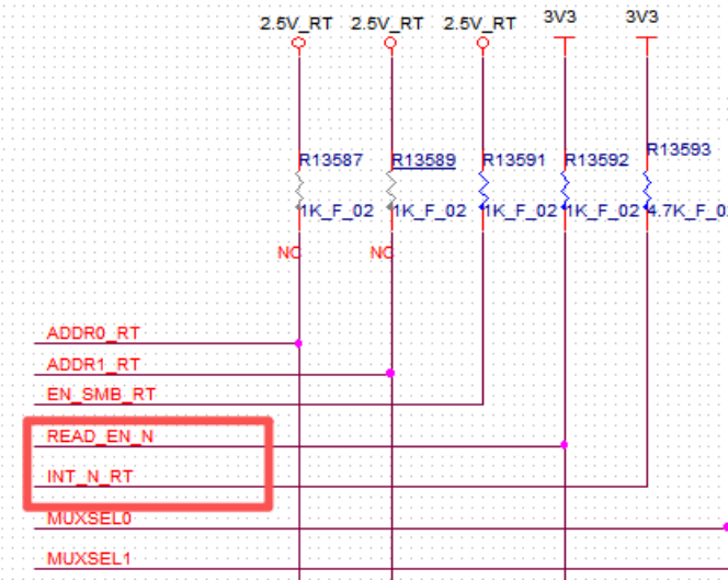

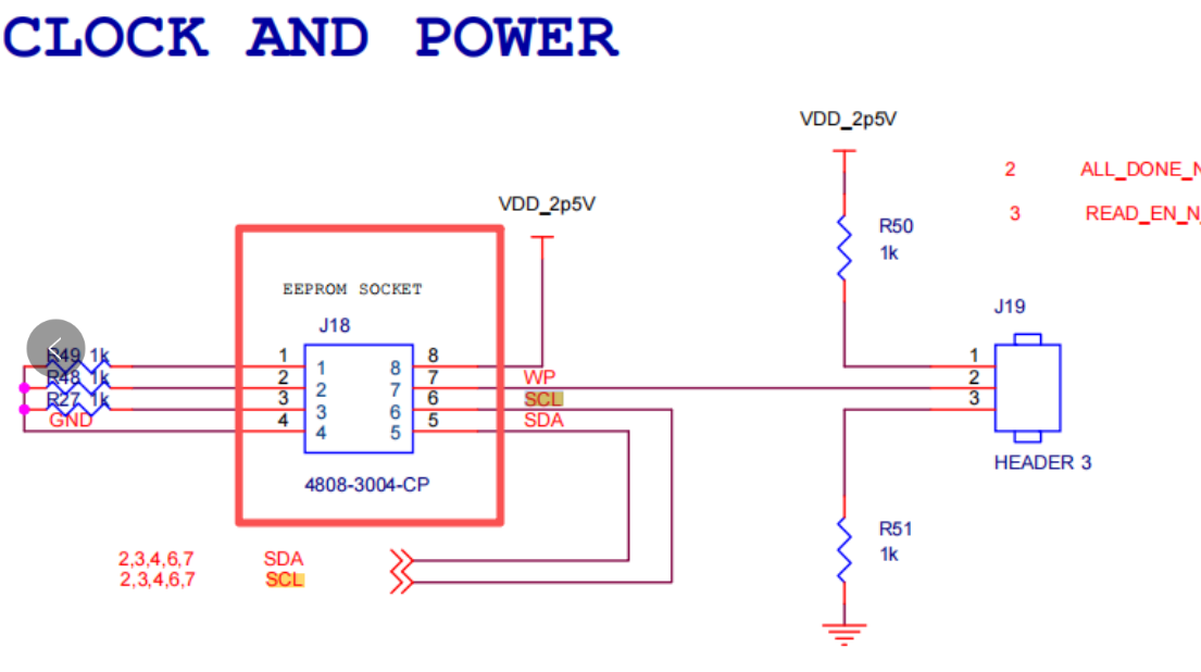

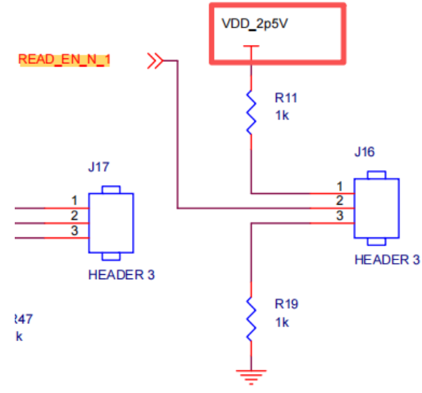

尊敬的团队:
这里 EEPROM 的 PN 是什么?
这些上拉电阻器是上拉 3.3V 还是 2.5V?
    尊敬的 Vayne:
    此器件支持高达 16Kbit EEPROM 的速率。  您可以使用 24FC16 或类似工具。
