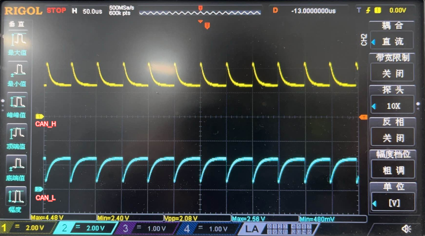

    我们正在将贵公司的 CSD87502Q2 器件用作 CAN 终端控制开关。 栅极驱动电压为 5V、我们已经测得 MOSFET 导通。 但是、为什么未测量端子电阻器、因为该电阻器正在连接?

    您好: 栅源电压 VGS 满足≥3.8V 的要求。 连接端子电阻器后、CAN_L 和 CAN_H 的预期波形应是方波。 但是、电流测量结果表明、在单独测量 Q3 和 Q4 时、两个 MOSFET 可以导通、但在 CAN_L 和 CAN_H 上测量的电压仍然显示出波形、就好像没有连接端子电阻器一样。 请帮助确认具体原因。 感谢您的支持。

    您好、Emma:
    测量 4.5V GATE 与 GND 可能不够。 即、如果 FET 的源极节点在某个中间 CAN 电压下悬空、则实际 VGS 可能太小而无法导通。 因此、在隔离/分离的情况下测量时、它似乎导通、但在使用 CAN 进行连接/测量时不导通。 我怀疑这是 CAN 节点 CAN 共模电压通常处于 1/2 VCC 或 2.5V 隐性状态造成的。
    • 确认 V_GATE 驱动 Q3 和 Q4
    • 确认 V_source 连接 CANH 或 CANL。
    • 确认 VGS = V_GATE - V_SOURCE、因为预期值是 ≥数据表的 4.5V 或至少 3.8V 规格、以确保 FET 完全导通。
    • 也可以测量端接电阻器两端的电压。
    您可能会注意到栅极电压变为 4.5V、但源极电压接近 1/2 VCC、这意味着 VGS 接近 2V 是最可能的根本原因、并建议通过移除/更改分压器网络来更改栅极驱动、以在预期范围内产生 VGS、从而让获取完整的 5V 电压、并确保源极低到足以产生所需的 VGS。 如果不可行、还可以考虑在较低 VGS 规格下具有较低 Rdson 的 FET。
    • 此外、确保组装 R85/86、以仔细确认漏极/源极连接到终端。
    • 也可以再次确认不存在体二极管方向问题。 看看当在栅极被驱动时通过安全电阻器从 CANH 到 CANL 施加小电流时、电流是否按预期流动。例如、如果体二极管阻止了该电流、谢谢。
