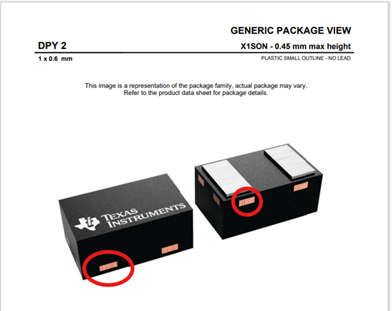

器件型号:TPD1E05U06-Q1
您好:
第一个器件型号是 TPD1E05U06DPYR、封装  X1SON (DPY)。 您是否可以确认圆圈侧端接的完成情况。 我无法在数据表或物料声明表中找到相关信息。 我们担心潜在的潜在危险。 请参阅下面的图像。
    尊敬的 Collin:
    我正在联系我们的包装团队。 请给我几天时间来获取这些信息。
    Bryan
    Bryan、
    谢谢!  让我们知道您找到的内容。
    嘿、Collin、
    涂层为 NiPdAu。 如果您需要任何其他信息、请告诉我。
    Bryan
    谢谢 Bryan。
    仔细检查一下、您是否确认切割引线框侧面引线的端接镀层也是 NiPdAu 镀层、对吗?
    客户已经能够确认底部焊盘上的端接完成情况。
    是的、正确。
    Bryan
    在使用 NiPdAu 电镀之前、引线框是裸铜封装、因此我想您可以说这是真正暴露在侧壁上的材料。
    Bryan
