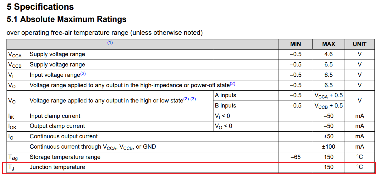

器件型号:TXB0108-Q1
尊敬的专家:
客户对数据表中所述温度的含义有一些疑问。 如下图所示、在 5.1 中、它提到绝对最大结温为 150°C、在 5.3 中提到建议的工作环境温度为–40°C 至 85°C。 在封装信息部分中、工作温度更改为–40°C 至 125°C。 您可以帮助解释一下这个温度范围指的是什么吗? 它是建议的工作结温吗?
请帮助解释这一点、谢谢。

    尊敬的 Manu:
    结温是器件存储时不会导致器件性能特性过度下降(也称为贮存温度)的温度范围。
    有关器件支持自然通风工作温度的温度、请参阅 OPN 级别的封装信息。

    您好、Jack、
    感谢您的答复。 只是为了澄清以防我理解错误。 您的意思是、根据封装信息、TXB0108-Q1 可在–40°C 至 125°C 的环境温度下运行? 如果是、为什么建议的环境温度最大值为 85°C?在 85°C 至 125°C 的环境温度下使用此器件是否存在风险?

    尊敬的 Manu:
    这是数据表中的一个拼写错误。 对于该 GPN 的所有可用可订购产品、此处的额定温度应高达 125°C。
