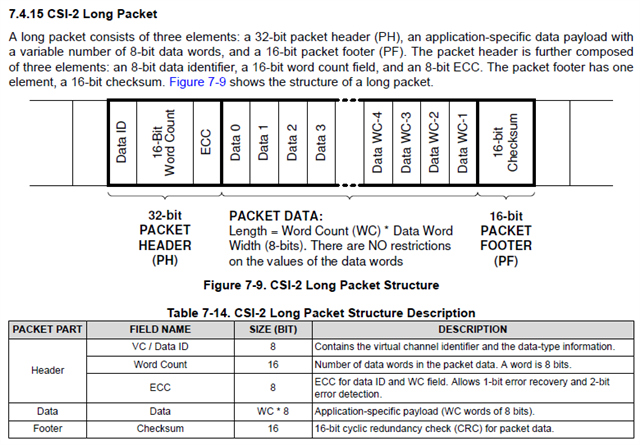

    953 寄存器 0x61 读回每个接收到的长数据包的数据 ID 字节。 有关您的信息、这里介绍了数据 ID 字节在 CSI-2 长数据包中的结构。
    我预计 0x61 应在接收有效视频线路时读回 0x2B、并且应在接收嵌入式线路时读回 0x12。 我想知道您是否只看到 0x1=0x2B 或 0x61=0x12、因为 您读取寄存器 的频率与帧速率对齐、或者每个长数据包是否真正具有数据 ID 0x2B 或 0x12、具体取决于配置。

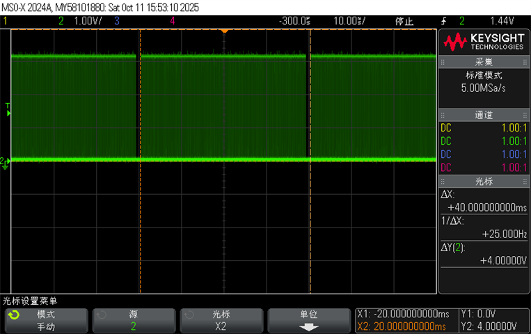

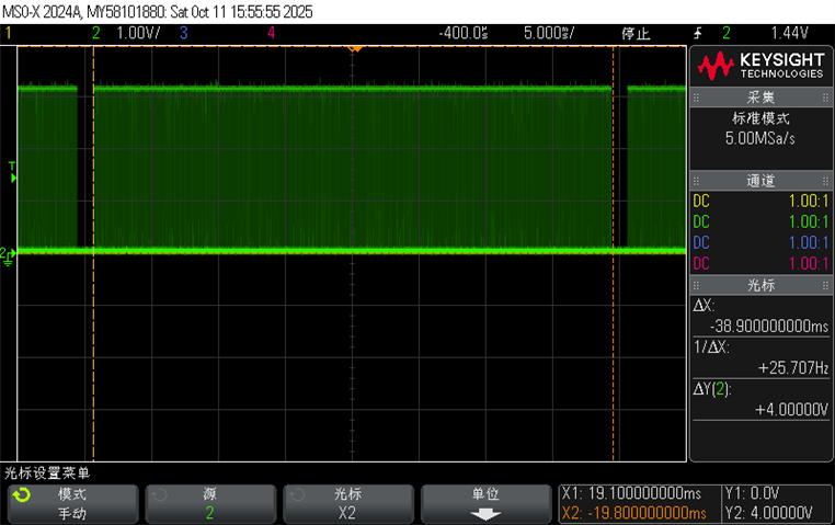

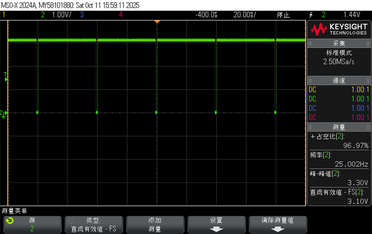

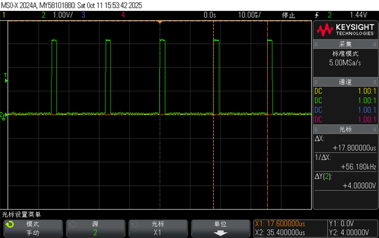

      两个 RX 端口的 FrameValid (FV) 和 LineValid (LV) 信号相同、因此只会向您显示一组图像:(在 VMAX=2250 配置中)
    FrameValid:
    2.  LineValid
      详细信息:
      从图中可以看出:38.9ms/17.8us = 2185、与 ub954 报告的数据大致一致
    即使 VMAX 调整为 2176、LENGTH_ERR 和 CKSUM_ERR 标志也会在寄存器 0x7A 中持续存在。 同样、当我们将 VMAX 设置为 2166 时、UB954 会报告 LINE_COUNT=2160、但错误仍会标记出来。

    我对 IMX678 不太熟悉、以前从未使用过此传感器。 尽管我不确定它如何在分离图像模式下处理 FrameValid 和 FS FE、但您提到、两个 RX 端口的 FrameValid 波形是相同的、并按预期切换高电平/低电平。 这表示两个 954 RX 端口都在接收 FS 数据包/FE。
    我仔细检查了 FV 和 LV 信号的时序、它们符合我对 25fps 视频流的预期、有 2181 个有效行、每帧总行 2250 个。
