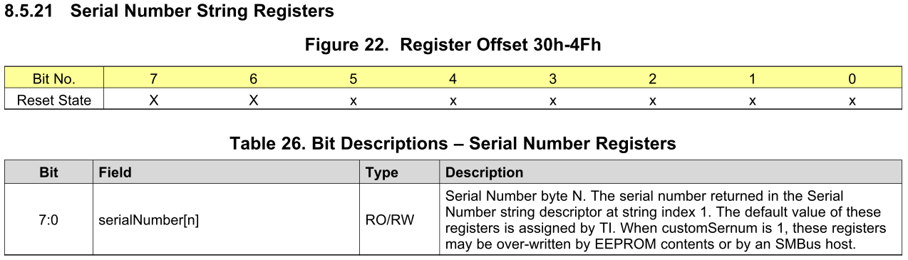

我对有疑问 配置寄存器偏移 30h~4Fh 处的序列号寄存器 它的行为。
我们想在偏移 30h~4Fh 处的序列号寄存器中使用固定值。
在我们的电路板上、只要这些寄存器在所有电路板上具有相同的固定值、就不会出现问题。
是否有任何用于此目的的建议值?
顺便说一下、在启动期间、我们尝试使用以下步骤通过 SMBus 更改序列号、但器件显示为 “未设置序列号的设备“ 功能。
您能否检查一下我们的程序是否有任何问题或误解?
※当我们做 不会 添加以下步骤、该器件将显示为 “设置了序列号的设备“ 功能。
  1. 更改寄存器 05h 的位 6 “customSernum"</s>“ 、至 1
  2. 将偏移 30h~4Fh 更改为一个固定值(NULL 为 0,表示无序列号)

    您好 Kyohei:
       首先、USB 字符串描述符应该是 Unicode。
    同样对于 TUSB8041A、  序列号字符串仅在 TUSB804x 的 USB 2.0 集线器实例上提供、不在 SuperSpeed 集线器实例上提供。 USB 规范无需两个实例即可报告同一序列号。
