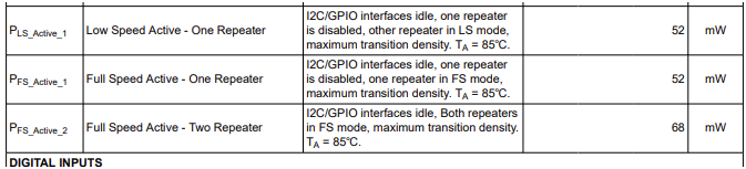

您好团队:
您是否有低速活动的粗略规格 — 两个中继器值? 68mW 是否与全速相同?
Koyo
    您好、
    低速活动 x2 的测量未完成。 低速有源 x2 和全速有源 x2 的功耗应大致相同。
