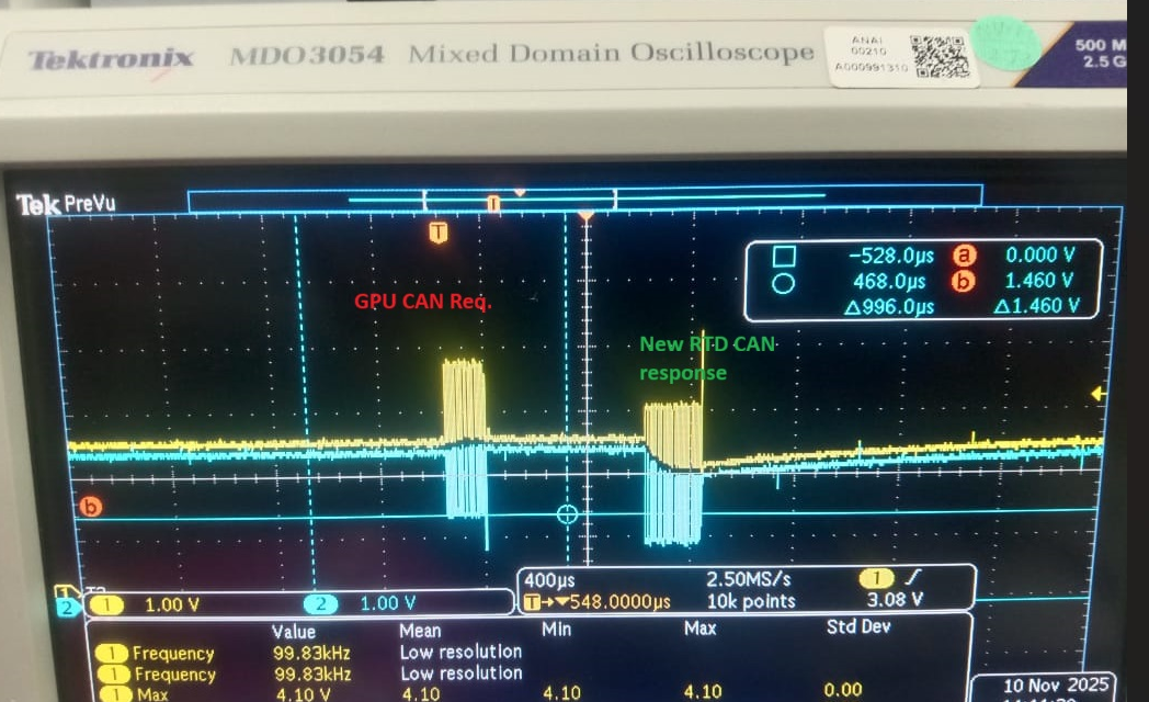

另一个系统使用 5V CAN 收发器、而我的系统使用一个 3.3V CAN 收发器、导致失调电压和逻辑电压电平的差异、它是否会导致 CAN 总线或数据丢失等中出现任何问题或者任何与失调电压变化有关的 EMC 问题。
目前通信进展顺利、如果我将来添加多个节点、肯定会产生影响
    我期待 TI 针对上述情况作出回复

    感谢 Sean 的回答。
    它是引脚兼容器件(代替 SN65HVD230)、是否可以直接替换 TCAN 3404
    Raj

    您好 Sean、
    这里我不明白一点、在 5V CAN 收发器中、隐性模式下的失调电压为 2.5V、而在 TCAN340X 器件中、失调电压为 1.9V
    这些器件如何克服 EMC 问题、我能不精辟了解。
    即使现有器件 (SN65HVD230D) 也满足 2V 的差分电压

    尊敬的 Raj:
    如本应用手册所述、 TCAN340x-Q1 将在驱动和接收 CAN 数据的同时动态调整总线共模、从而满足异构网络中的辐射要求。 具体思路是、当它检测到驱动总线的 5V CAN 时、它将释放总线偏置、并仅在其 3.3V CAN 节点驱动时将共模驱动至 1.9V。 这提高了 EMC 性能、以满足 IEC 62228-3 在同构和异构网络条件下的要求。 我们较旧的 3.3V CAN 收发器或竞争对手的器件都不能在异构网络中满足此 EMC 要求。 我们提供了 EMC 测试报告
