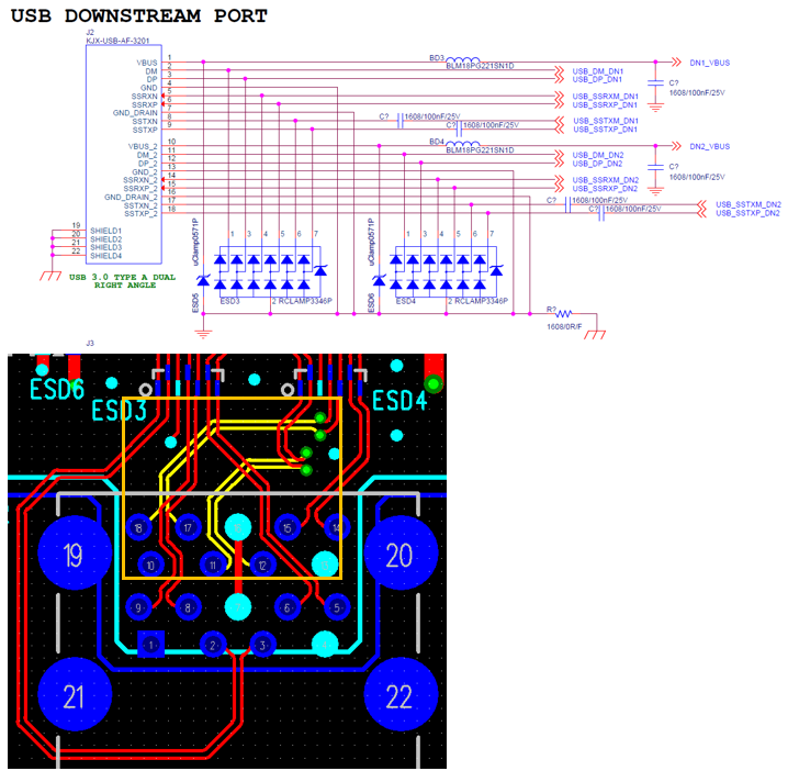

我已经决定了设备的设计、所以我必须使用 USB 连接器作为双类型。 当我使用 USB 双端口进行 PCB 布局时、信号线会双绞。 因此、我使用过孔重新排列信号线以防止扭曲、因此请检查 USB 信号线上是否有任何损耗。
PCB 布局分别位于一楼(红线总共四层)和四楼(黄线)、迹线阻抗以 90 Ω±15%的差分形式运行。
谢谢。

      跟踪布局对我来说很好
     此 PCB 有多少层以及每条布线上有多少个过孔?

    PCB 由四层组成。 顶部、内层 2、内层 3、底层。
    -上流:引脚 55、56、58、59 在每个信号上放置一个 VIA
    - 向下流动:针脚 9、10、11、12、24、 25、26、27  在每个信号上放置一个过孔

      对于 USB2 信号、一个过孔应该是合适的。

    您说在 USB 信号线上设计一个过孔没有问题吗?  我将在问题完成后继续 PCB 生产。
    您是对的。
