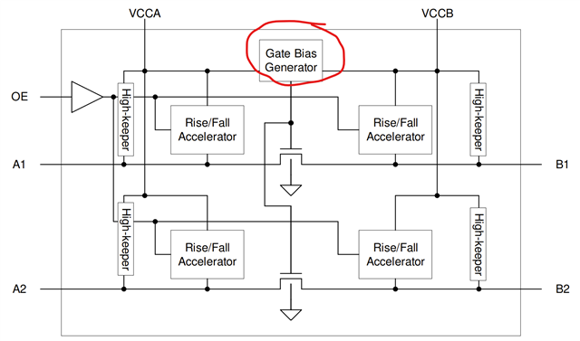

您好、
正如规格所提到的、VCCA 应该小于 VCCB。
如果在设计中 VCCA 高于 VCCB 怎么办?
您能告知影响吗?
兰迪
    尊敬的 Randy:
    我会尽快答复。
    Tyler
    尊敬的 Randy:
    VCCA 是每个通道 FET 的“栅极偏置发生器“的一部分。
    设置每个 FET 的栅极时、不定义 VCCA > VCCB 的行为。
    VCCA > VCCB 的结果可能看起来像是从 A 侧到 B 侧出现了不必要的泄漏
