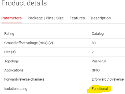

我想请求对 TXG104x (TXG1041/TXG1042) 产品页面上列出的“隔离等级:功能“进行澄清。
在数据表中、器件描述为“非电流转换器“、不提供隔离相关参数、例如 kVrms 隔离电压、VIOTM、VIORM 或 UL/IEC 绝缘类别。
我们目前的理解是、产品页面上的“功能“标签仅指功能隔离、这意味着该器件可以承受±10V 的接地失调电压并提供良好的 CMTI 性能。
我们认为、这与 IEC/UL 标准中定义的安全绝缘类别(功能,基本,增强型绝缘)没有任何关系。
换句话说、TXG104x 不包含电隔离栅、因此不能用于需要认证安全隔离(例如初级/次级隔离)的应用。
您能否确认此理解是否正确?
Conor
    您好 Conor、
    您的理解是正确的。 功能是指接地分离、与下面列出的 IEC/UL 标准无关。
    如果您的应用需要某种类型的认证、我建议查看我们的 数字隔离器 产品系列。 谢谢!
