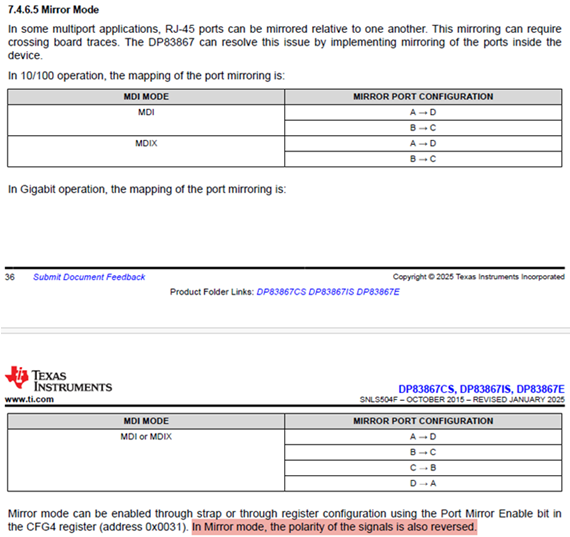

您好:
我的客户请求 TI 审查 DP83867ISRGZ 的电路。
请检查以下客户电路、确保没有问题。
TI_PHY_DP83867ISRGZ.pdf
此外、DP83867ISRGZ 是否具有 MDI 自动极性功能? 用户为 MDI 自动极性启用镜像模式是否正确?
谢谢你。
    尊敬的 JH:
    以下是我的评论:
    1.请确保 MDIO 具有到 VDDIO 的上拉电阻。
    2.
    是否有理由让 R44 具有 150 Ω 电阻器?
    此外、DP83867ISRGZ 是否具有 MDI 自动极性功能? [/报价]
    DP83867 没有自动极性检测功能。 在镜像模式下、极性翻转。
    此外、 如果客户还想单独检查、可参考我们的原理图检查清单。
