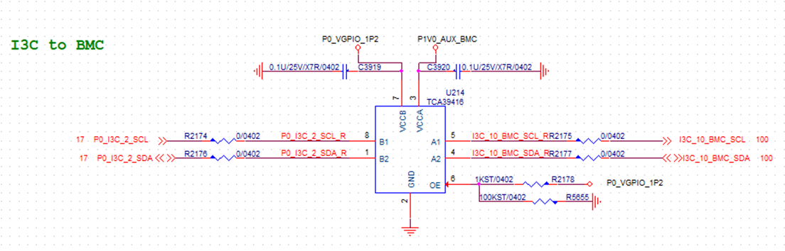

尊敬的 E2E:
以下是 AR3DPD 使用电平转换器或多路复用器解决方案的 PIC 列表。
您能帮您查看原理图吗? 我可以让您通过邮件再次检查整体解决方案吗?
对于“74AVC4TD245GU",“,是否、是否使用“SN74AVC4T774RSVR" Bom“ Bom 2 Bom 解决方案进行替换?
I3C TCA39416
I2C 警报 TXB0104
UART、74AVC4TD245GU
BR、
Janet

    尊敬的 Janet:
    对于 TCA39416 审查、原理图看起来不错。 OE 以 VCCA 为基准。 VCCA = 1.0V、VCCB = 1.2V。
    对于 TXB 器件、我会标记 Jack 来回答。
    Tyler
    尊敬的 Janet:
    您能否确认 I2C 警报信号是推挽式还是开漏式? 如果信号也基于开漏驱动器、则应建议改用 TXS0104E、因为 TXB0104 不支持开漏信号。
    至于交叉到 NXP 器件、此处可兼容替换 AVC4T774/AXC4T774、但请注意、这两种器件都不提供/OE 配置。
    插孔
    您好、Jack、
    是否可以使用 LSF0204 替换 TXB0104? 我们需要开漏支持
    BR、
    Janet
    尊敬的 Janet:
    是、LSF0204 可用于支持开漏驱动/电平转换。
    插孔
