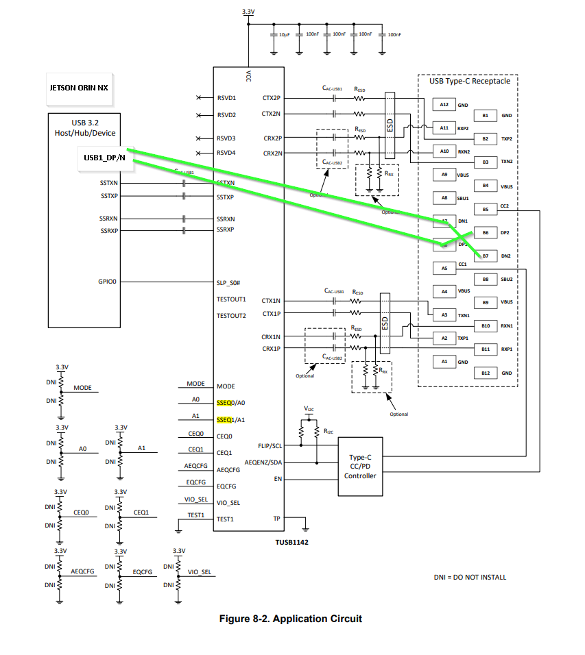

我有一个 Jetson Orin 模块、该模块与一个具有 27W PD 的 USB Type-C 端口进行通信。 我实施了 TPS25751、是 PD 新手、发现在同一端口上同时支持 USB 3.2/3.1/3.0 和 2.0 有一些细微差别。 数据表建议使用超高速多路复用器来处理 SS 信号。

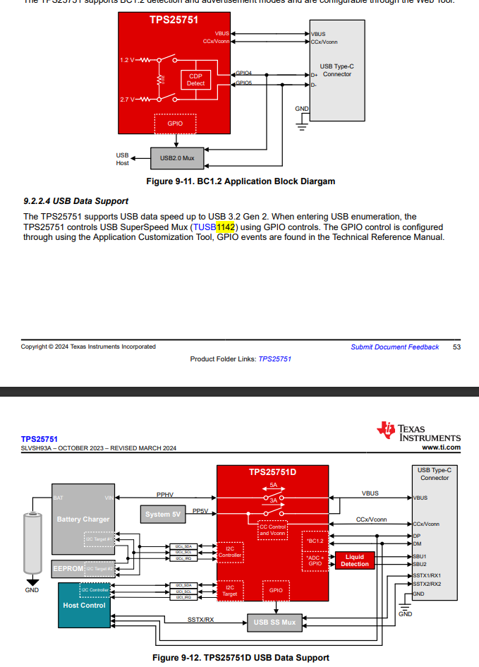

不过、图 9.11 和 9.12 中的方框图令人困惑。 D+/D-线路是否应同时连接到 TPS25751 GPIO 和主机控制器(在本例中为 NVIDIA 模块)D+/D-线路? 或者应该只将 D+/D-路由到主机模块。 我想我很困惑、因为我在 TPS25751 上没有看到 USB 通信的数据输出信号集、到目前为止、我唯一的体验是使用 USB 2.0 集线器、它引入了多条 D+/D-线路并将 Singla D+/D-对输出到主机器件。
如果我的理解正确、我需要与 TPS25751 进行 t 连接的 D+/D->>主机、而在一个端口上有 3 个器件似乎非常奇怪。
    您好 Clayton、
    TPS25751 支持 D+/D-线路上的 BC1.2 枚举、如果系统需要 BC1.2、则可以将 D+/D-引脚从 Type-C 连接器路由到 PD 控制器、否则需要此连接(只需将 D+/D-路由到主机、无需连接 PD 控制器)。

    感谢您、我计划仅将 D+/D-路由到此应用的主机器件、因为未实现电池充电、只有 USB2.0/3.0 功能且保持多路复用器。
    另一个问题是在 PD 控制器和 TUSB11432 之间配置 GPIO、但我猜 1142 的技术参考手册将包含该信息。
