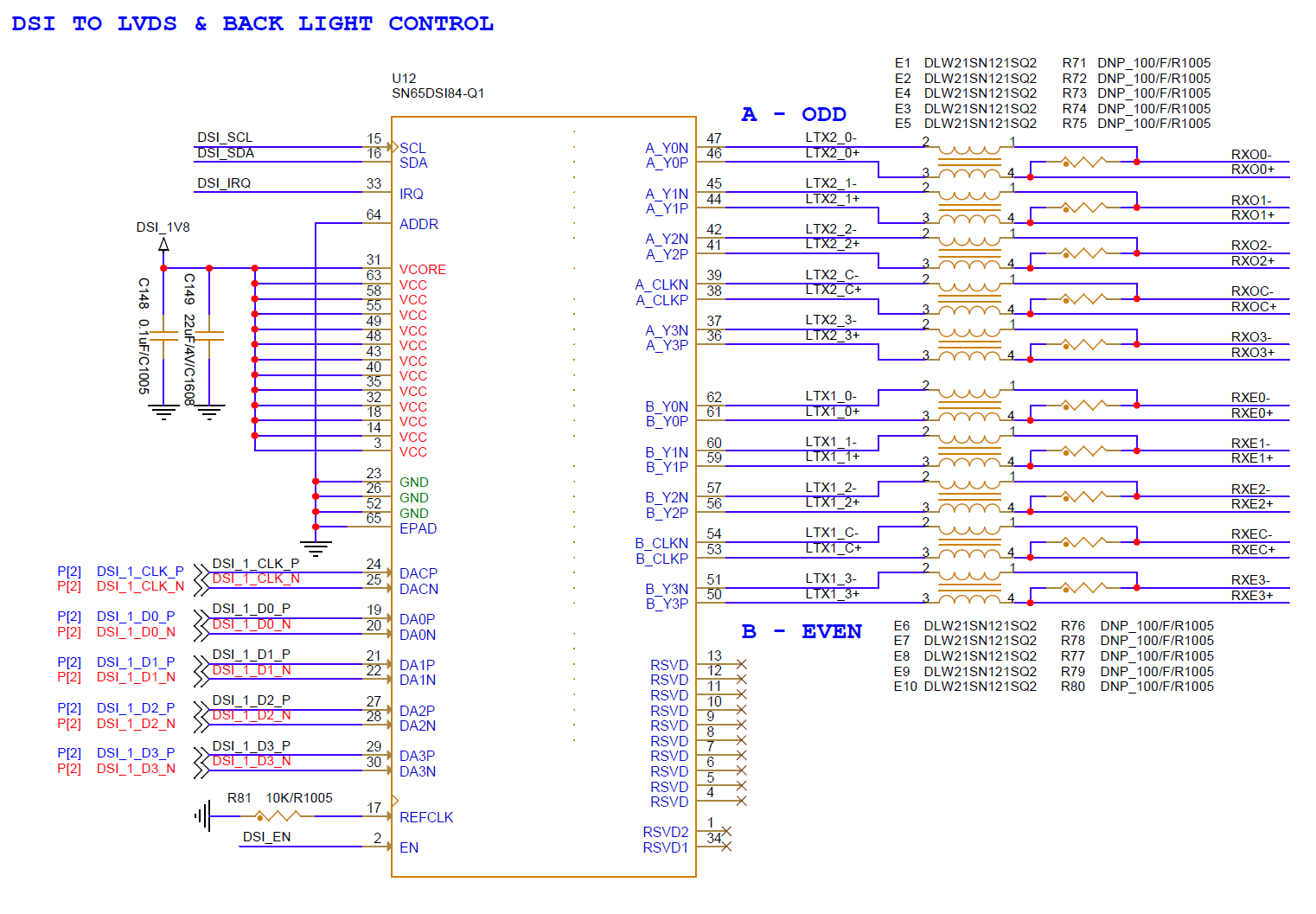

您好 TI 支持团队:
我们使用的是 Raspberry Pi 计算模块 4S (CM4S) SN65DSI84-Q1 将 DSI 转换为 双路 LVDS LCD 面板的 GPIO 输出。
我们希望生成正确的结果 使用 SN65DSI8x DSI 调谐器工具时的寄存器设置 、但我们不确定根据我们的面板规格在工具中输入的确切时间值。

    此外、我想澄清一下如何计算 REFCLK 频率 使用时 外部基准时钟 而不是 DSI 时钟。
    是否有具体的公式或指南来确定稳定 PLL 运行的正确 REFCLK 值?
    Ahn
    您好:
    您能否确认 DSI 时钟在初始化期间是否处于 HS 状态、以及它是否为预期频率? 如果频率不在此处预期的范围内、可能会出现 PLL 解锁问题。
    REFCLK 频率将取决于您在这里连接的时钟。 在原理图中、它似乎通过电阻器接地。 是否有替代路径来连接基准时钟?
    若要设置 REFCLK、在 DSI 调谐器 GUI 上、您 需要将 CLK 源设置为 REFCLK、然后使用倍频器设置 LVDS 时钟。
    LVDS 输出时钟必须是 REFCLK 的倍数。 例如、如果 REFCLK 为 27MHz、倍频器为 6、则 LVDS 时钟输出为 27 * 6 = 162MHz。
    对于 DSI 调谐器、 0x0 输出是因为其中一些时序寄存器仅用于测试图形生成。 这是预料之中的。 但是、如果使用了测试图形色条、则需要设置这些寄存器、并且在启用测试图形时 GUI 会输出这些寄存器。
    Ikram

    在您的电路板原理图上、是否有办法组装参考时钟或外部时钟源? 如果没有、您可以再次尝试使用 DSI 时钟。
    在初始化期间、您能否检查是否执行了所有步骤、包括延迟、例如 PLL 启用和软复位之间的延迟等
    Ikram
    你好、Ikram
    从现在起,我将与一个金素一起在这里发帖。
    安晋洙和我正在研究同一个项目。
    Ahn Jinsu 是一名软件工程师、是一名硬件工程师。
    即使我将外部时钟连接到引脚 17、也会发生闪烁。

    你好 Iklan
    当我使用 U12 的引脚 19 和 20 仅将数据传输到通道 1 时、不会闪烁。
    DSI 时钟大约为 1500MHz。 我知道这不是一个好主意。
    请建议使用 4 个通道来消除闪烁的解决方案。
    嗨、Park、
    您能告诉我们源和 DSI84 是如何连接的吗? 是否存在互连、电缆/导线或布线长度不匹配? 这可能是由于偏差问题或在某些通道上增加抖动而导致。
    Ikram
    你好、Ikram
    你上次在我的另一篇帖子中提出了同样的问题。
    SN65DSI84-Q1:请告诉我 SN65DSI84-Q1 上的输出被切断的原因。 -接口论坛 — 接口- TI E2E 支持论坛
    载板的阻抗测量数据如下所示。
    e2e.ti.com/.../t-–100-Ohm_2800_1L_2900_.pdfe2e.ti.com/.../b-100-Ohm_2800_4L_2900_.pdf
    **如果 TI 需要、您能否为我提供载板的 PCB 文件以供审核?
    嗨、Park、
    您能分享一下您正在使用的最新脚本、以及每个脚本使用的时序和 DSI 时钟频率。 器件上的编程可能存在问题、或者未按预期从源配置 DSI 数据通道。
    DSI 源测试是否正常工作? 是否可以针对不同的 DSI 通道数对其进行配置、以及数据是否相应地进行拆分? 这将有助于检查从 1 个数据通道变为 4 个数据通道是否也相应地设置数据通道和时钟通道。
    Ikram
