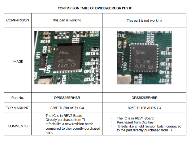

我们电路板上使用的 DP83826ERHBR 以太网 PHY 根据 IC 的顶部标识表现出不同的功能行为。 组装的器件带有标记为:
  • 826E TI 298 AS7Y G4 →正常工作
  • 826E TI 198 ALRX G4 →无法运行、
    • 不同的顶部标记 (AS7Y 与 ALRX) 代表什么?
    • 这些标记代码是否表示不同的制造批次、修订版本或器件版本?
    • 标记差异是否与观察到的功能差异相关?
    • 这些单位之间是否存在已知的功能或行为差异?
    尊敬的 Dona:
    DP83826 在疫情期间发生了修订变化。 可能会有这类 IC 之一。 您能否读取不工作芯片的 PHYIDR2(寄存器 03h)寄存器? 位 0 至位 3 保存修订版本号信息。
